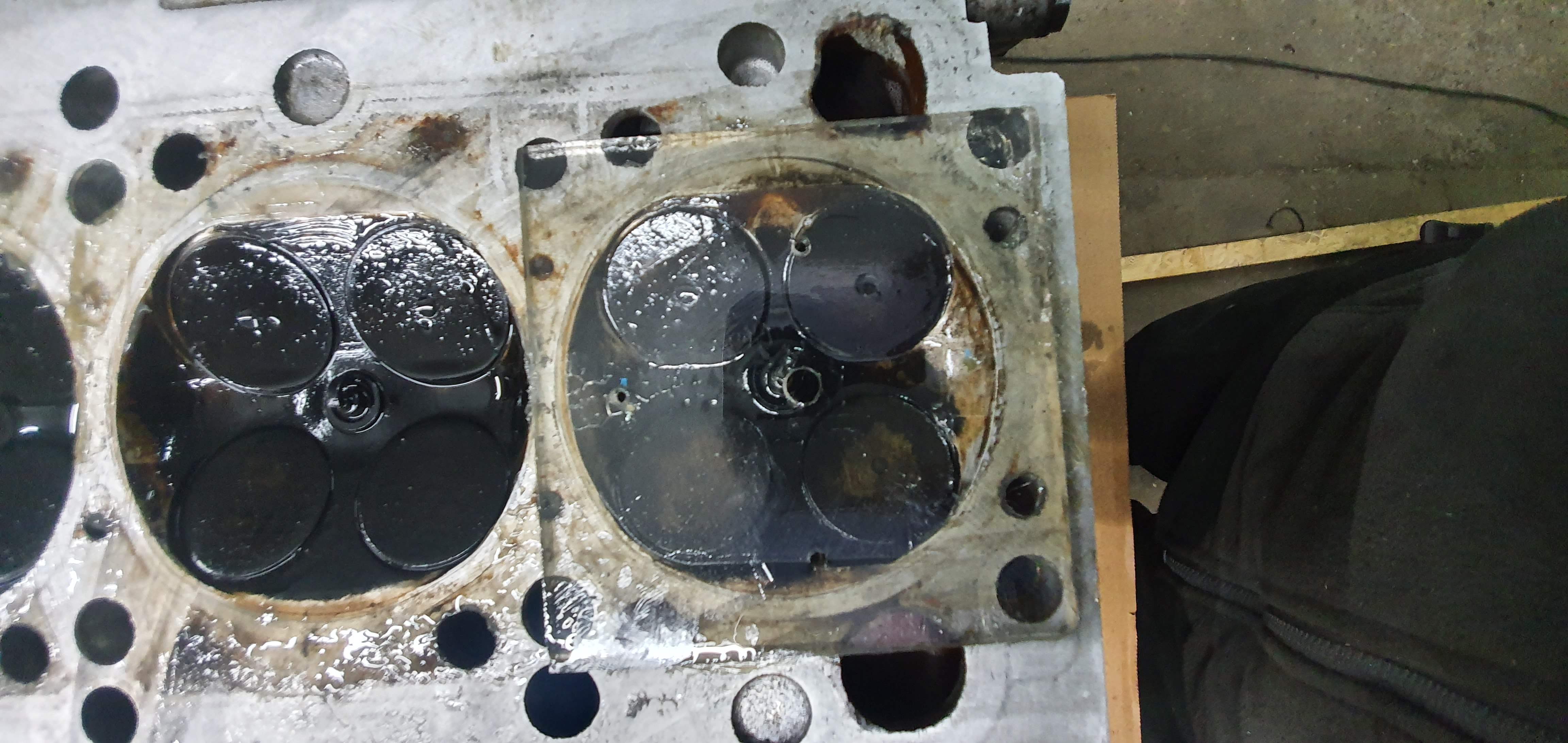

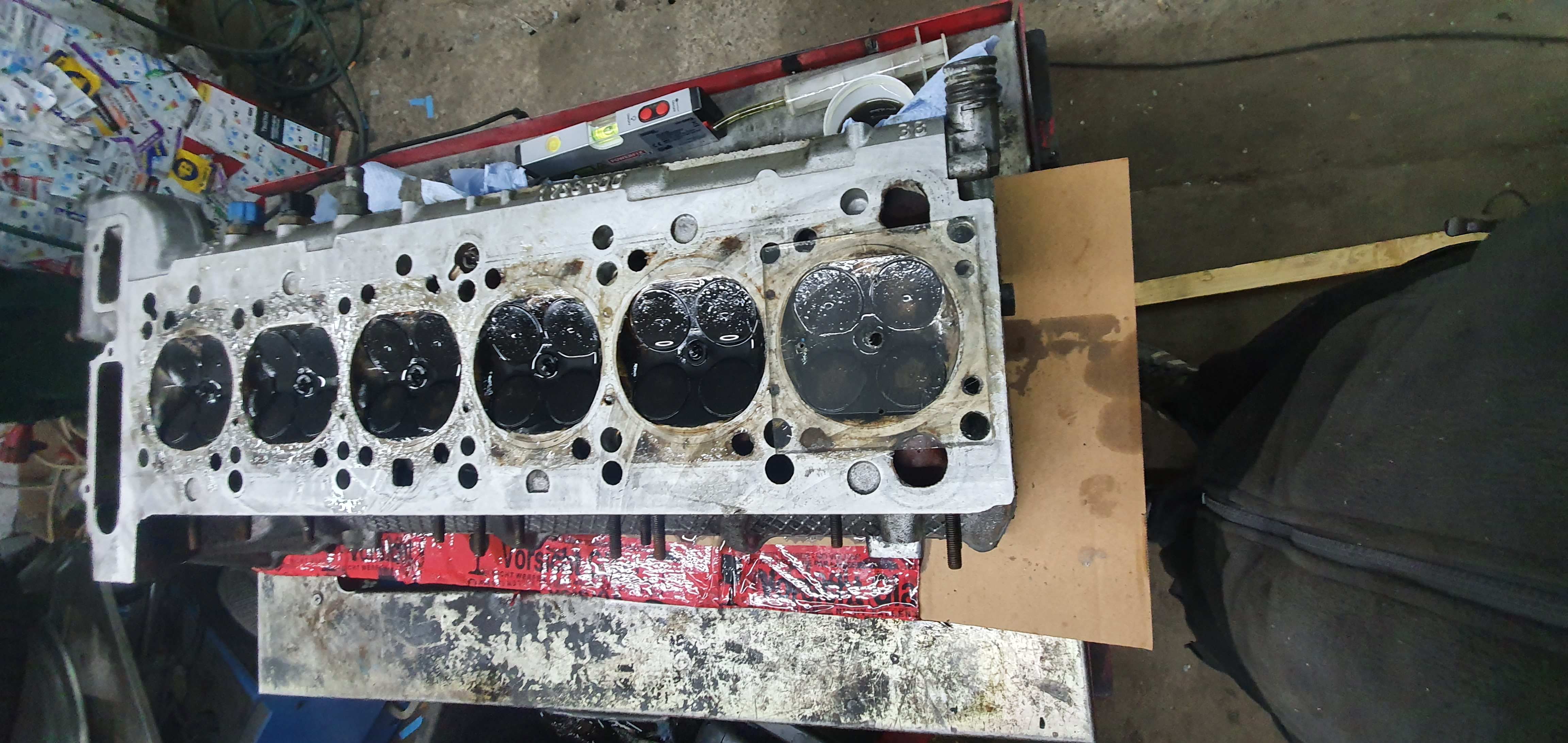

Habe den Zylinderkopf eben mal ausgelitert. Alle Brennräume liegen inkl. Messtolleranz bei rund 33cc
Als Flüssigkeit hab ich Diesel genommen und habe die Platte mit Fett abgedichtet.
Die Toleranz liegt an mini Luftblasen, die ich nicht zu 100% rausbekommen habe. Hatte schon extra 4 Entlüftungslöcher in die Platte gebohrt.
