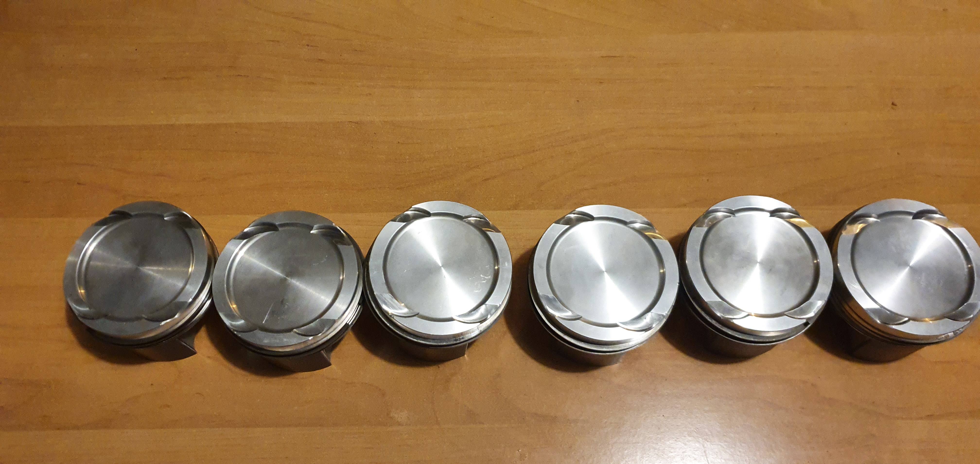

Ich hab mal bei Rec angerufen und Maße bekommen. Sehr netter herr.
Kolbeneinbauspiel beträgt 7/100 und Ringstosspiel 3/10 für alle Ringe, wenn man den Motor behutsam wärmlaufen lässt, ansonsten soll man eher 5-6/10 fahren.
Werde die Kolben also nehmen
Ja passt. Das sind Mindestmaße. Für die Strasse kannst sie nehmen, fürs Rennen würde ich wie erwähnt auf 9/100 gehen. Rein aus Erfahrung

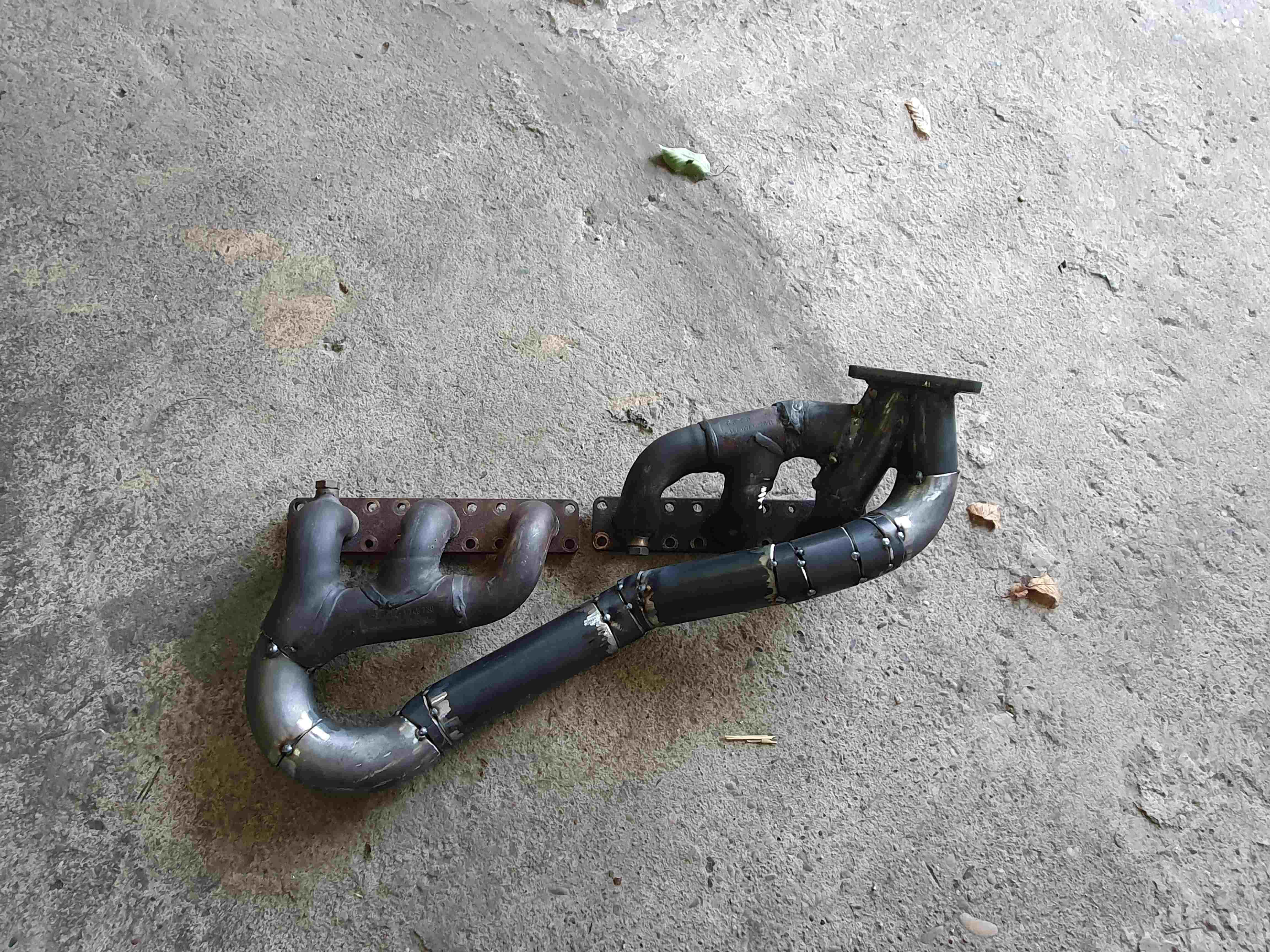

Ich überlege, mir einen neuen Krümmer zu bauen. Soll nix aufwendiges werden, nur Strömungsgünstiger als der jetzige, den ich ganz einfach aus 2 m52 Krümmern gebaut habe.

So hab ich es momentan auch, nur halt alles andere als strömungsgünstig bzw. gleichlang

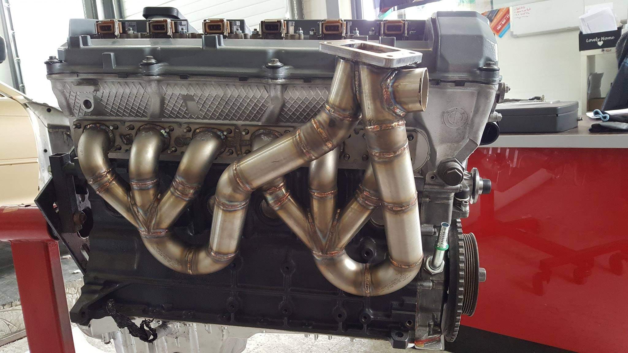

Bauen würde ich dann sowas in der art, würde den jetzigen Krümmer als Schablone für die Laderposition nehmen, die gefiel mir ganz gut. Zumal auch alles andere auf diese Position abgestimmt ist

Ja der Rohrverlauf am jetzigen ist suboptimal. Ich müsste noch irgendwo m50 Flansche haben, die sind aber aus 1.4571

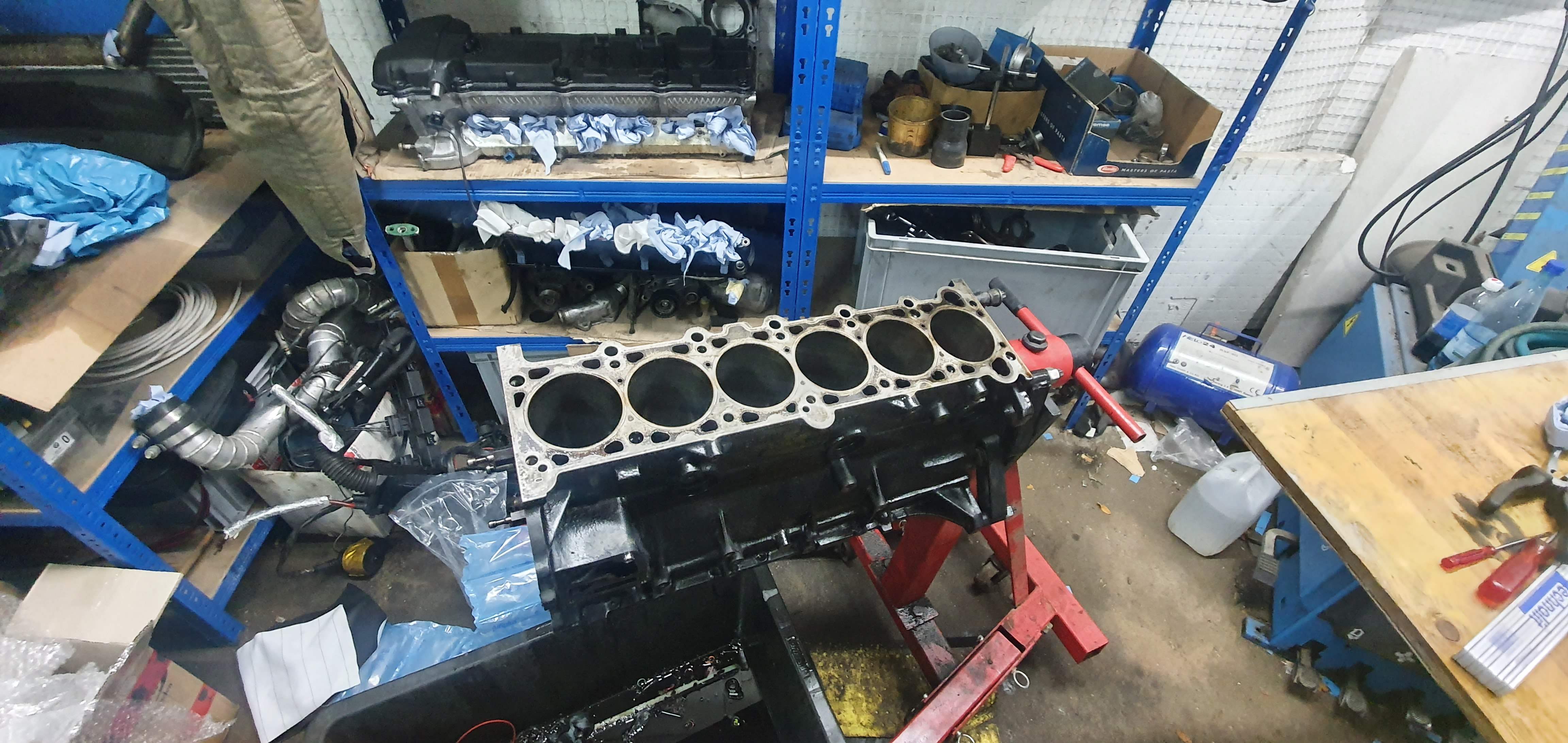

Der Motor ist komplett zerlegt, Zylinderlaufbahnen sehen immernoch super aus; kolben nr.6 ist kaputt gegangen, Stege zwischen den Ringen gebrochen. Bild vom Kolben reich ich noch nach.

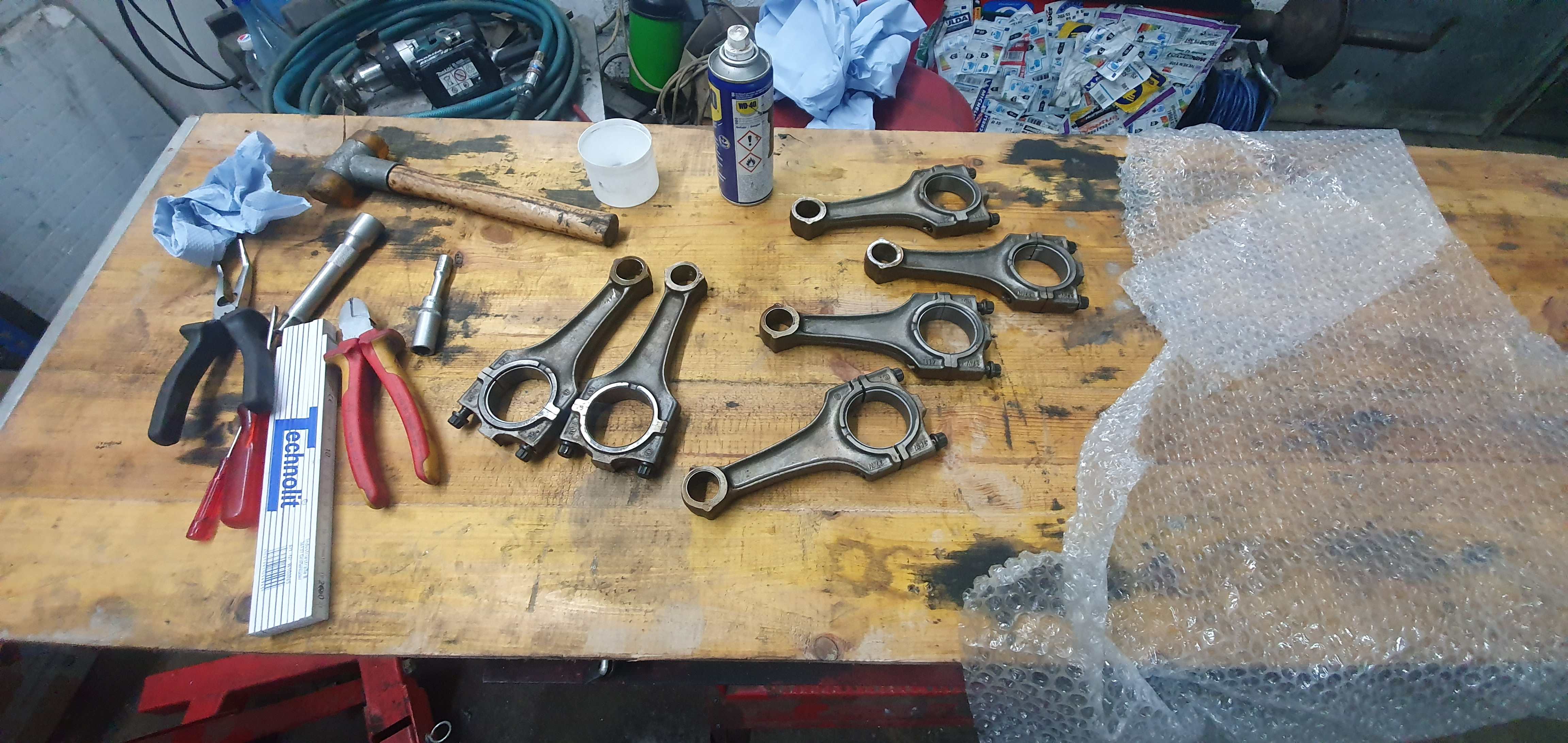

Ich hab günstig m50nv Pleuel zu den Kolben bekommen, da sie für mein Leistungsziel reichen, werde ich diese verbauen.
M50nv Kolben waren auch noch drauf, die hab ich gestern mal von den Pleulen getrennt und gleich zum Verkauf inseriert.
Am Samstag bring ich den Motor und die Rec Kolben weg zum bohren .
