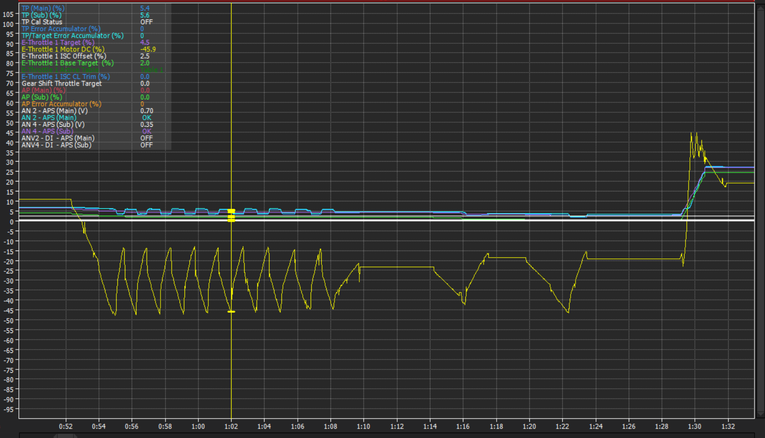

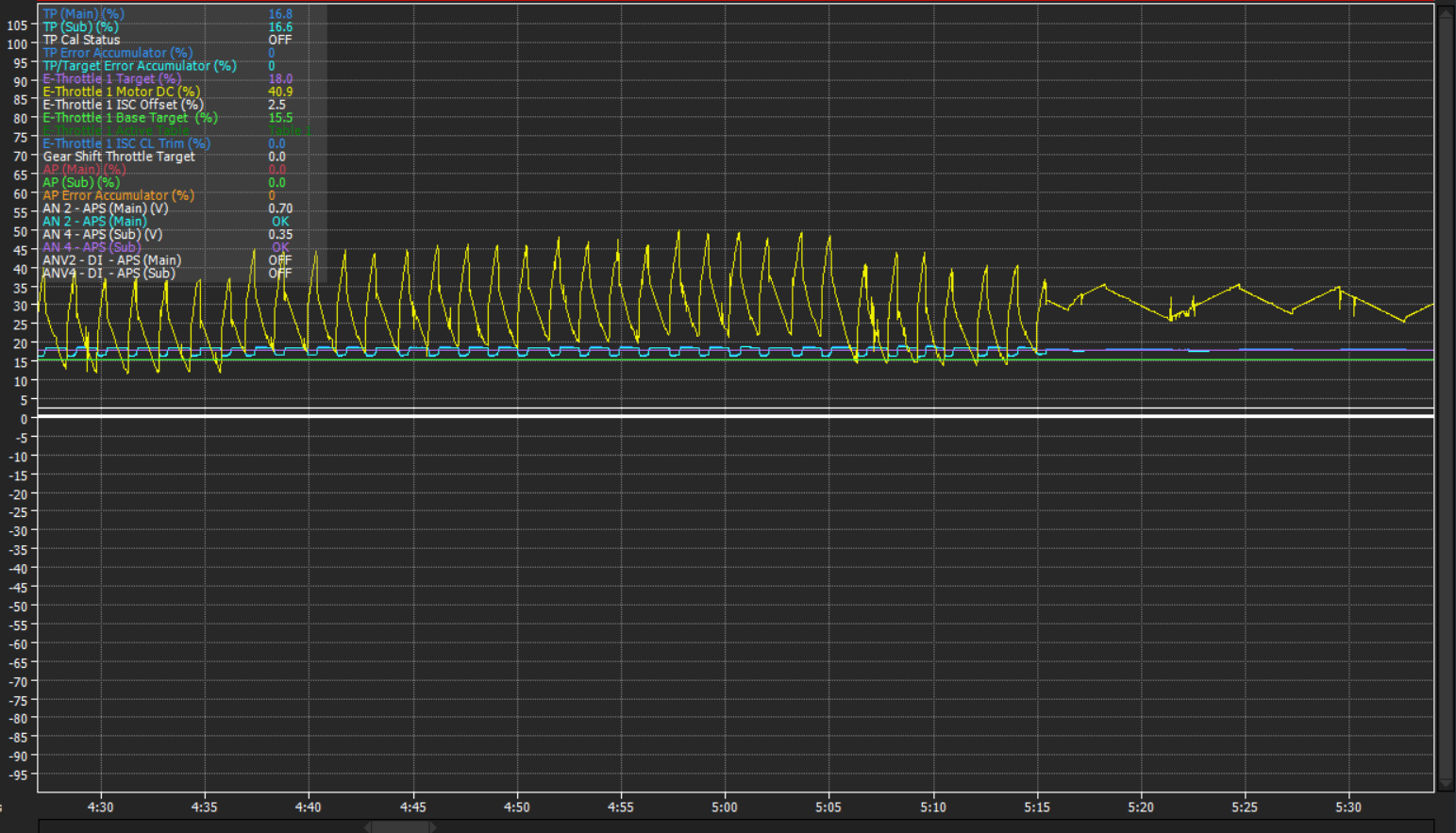

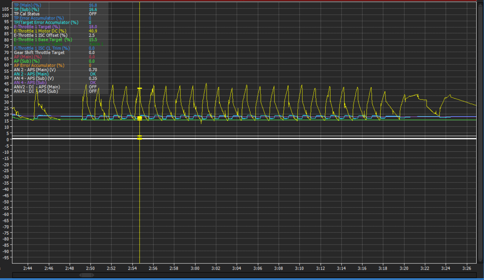

Hier aus dem Log paar Bilder der cDrosselklappe wie sie auf und zu geht ohne das eigendlich eine Regelung stattfindet.
- Dateianhänge
- DKtest3.PNG (207.47 KiB) 344017 mal betrachtet
- DKtest2.PNG (198.47 KiB) 344017 mal betrachtet
- DKtest1.PNG (200.1 KiB) 344017 mal betrachtet

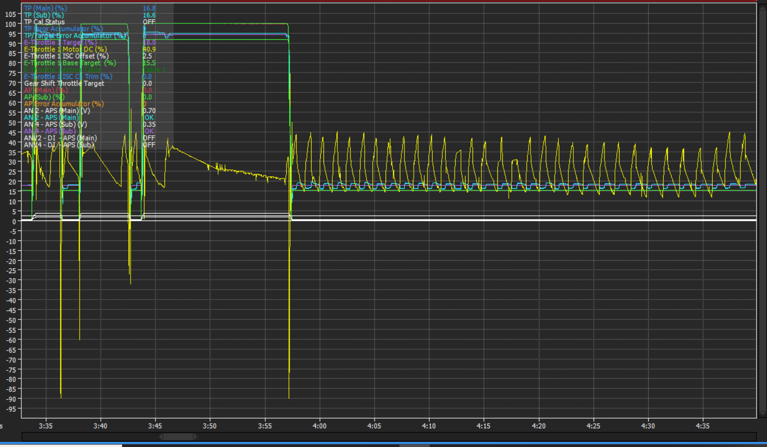

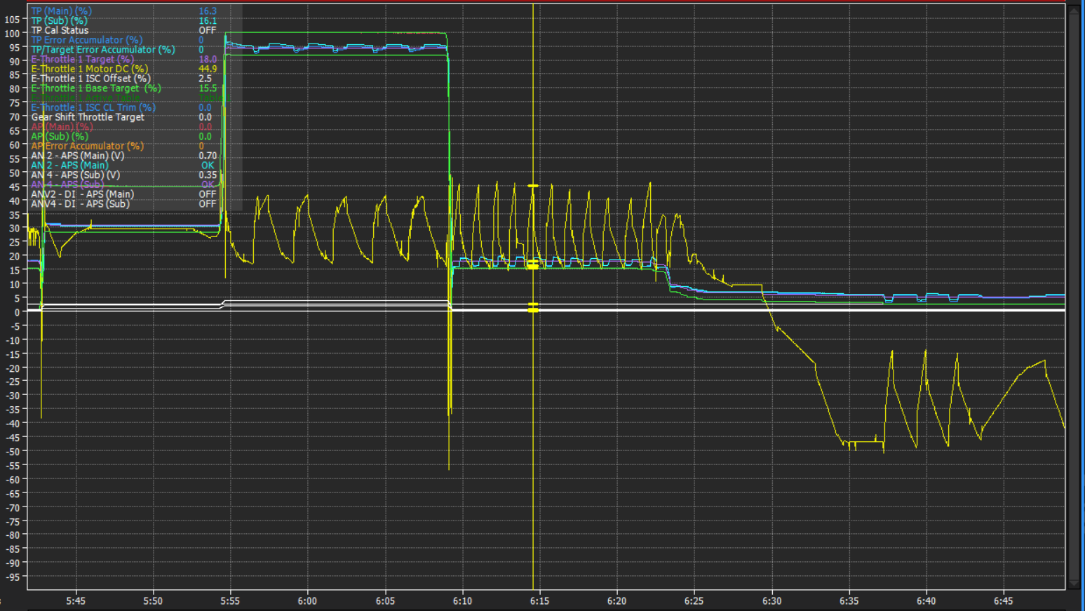

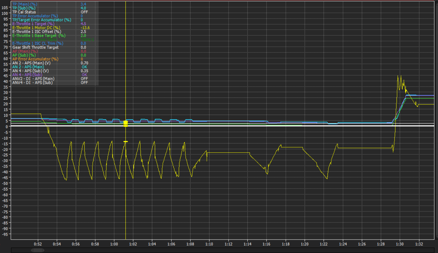

Alle Werte bis auf MOTOR DC% wändert sich nichts und das regelt die Gegentaktschaltung der AUX9/10 ausgänge bei der link g4 Xtreme

Danke für die Rückmeldung! Das ist auch die größte Schwierigkeit beim Abstimmen - die korrekten EInstellung der PID Regler. Hier ist einfach Erfahrung notwendig.
Dachte es wäre erledigt jedoch ist zb der Leerlauf warm mit 4,7% ideal bei 900upm und ein anderes Mal benötigt er nur 4,2% für 900upm.
Drosselklappe schwingt nicht mehr, das ist gelößt!
