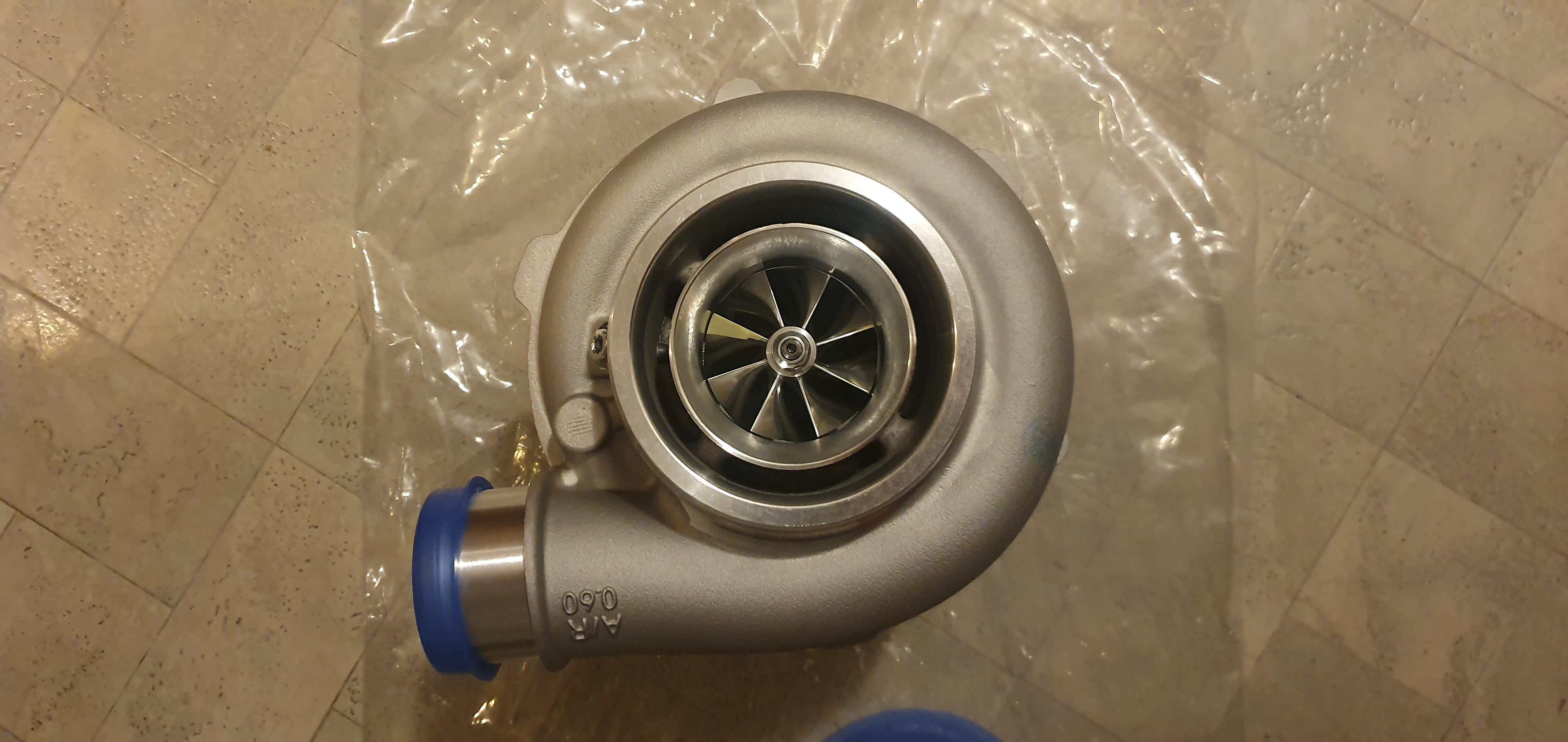

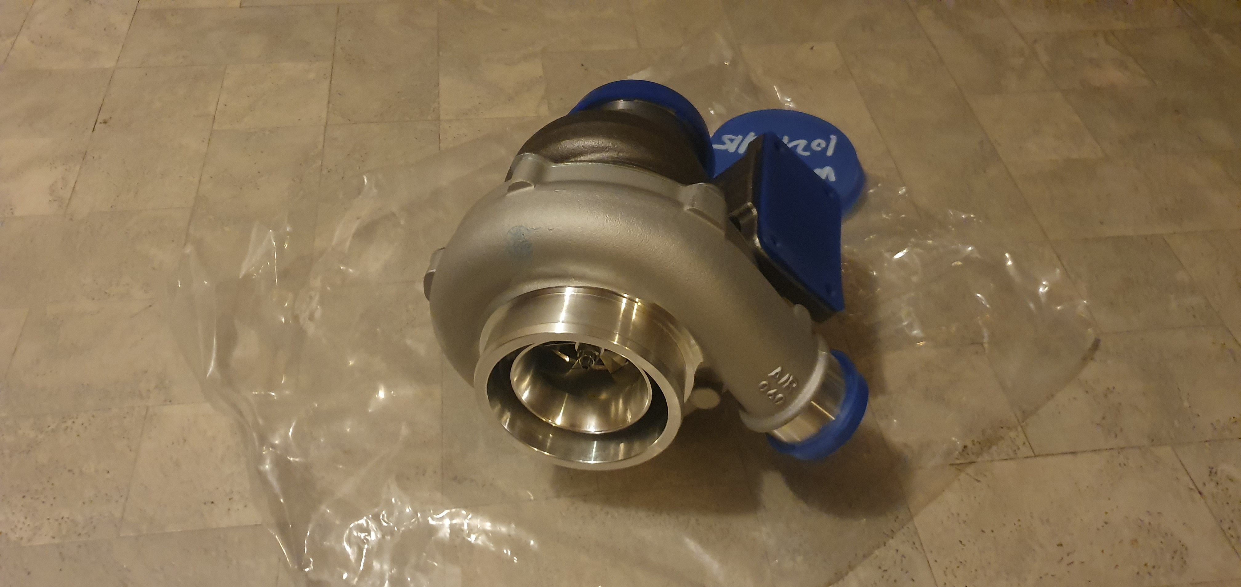

Mein Turbolader ist heute auch angekommen.

- Dateianhänge
- 20201110_181716_compress8.jpg (702.22 KiB) 12167 mal betrachtet
- 20201110_181653_compress18.jpg (776.75 KiB) 12167 mal betrachtet
