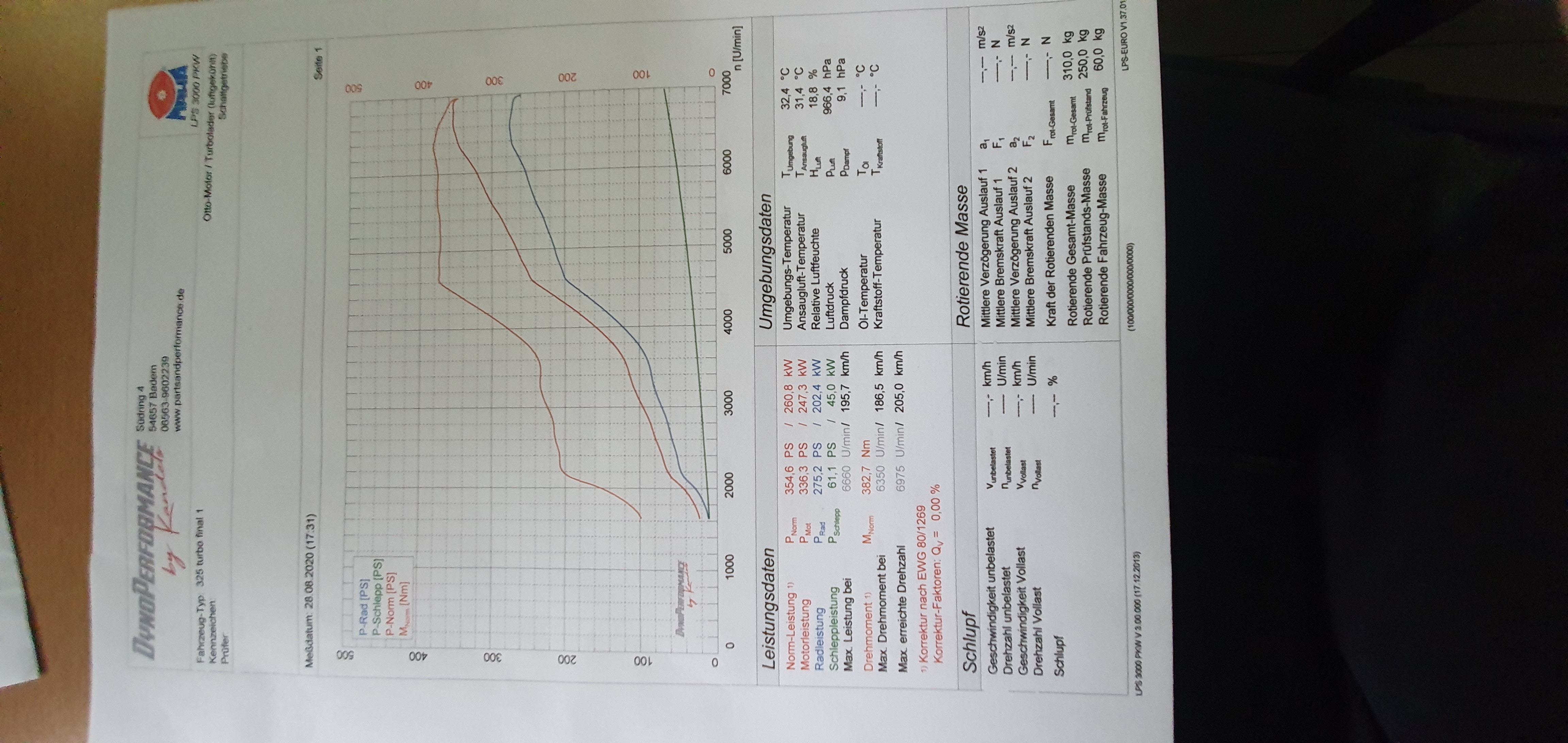

Vergangenen Freitag hab ich ihn auf einem Prüfstand abgestimmt und konnte mit knapp 0.6 bar Ladedruck eine Leistung von 354ps und 382Nm erzielen.

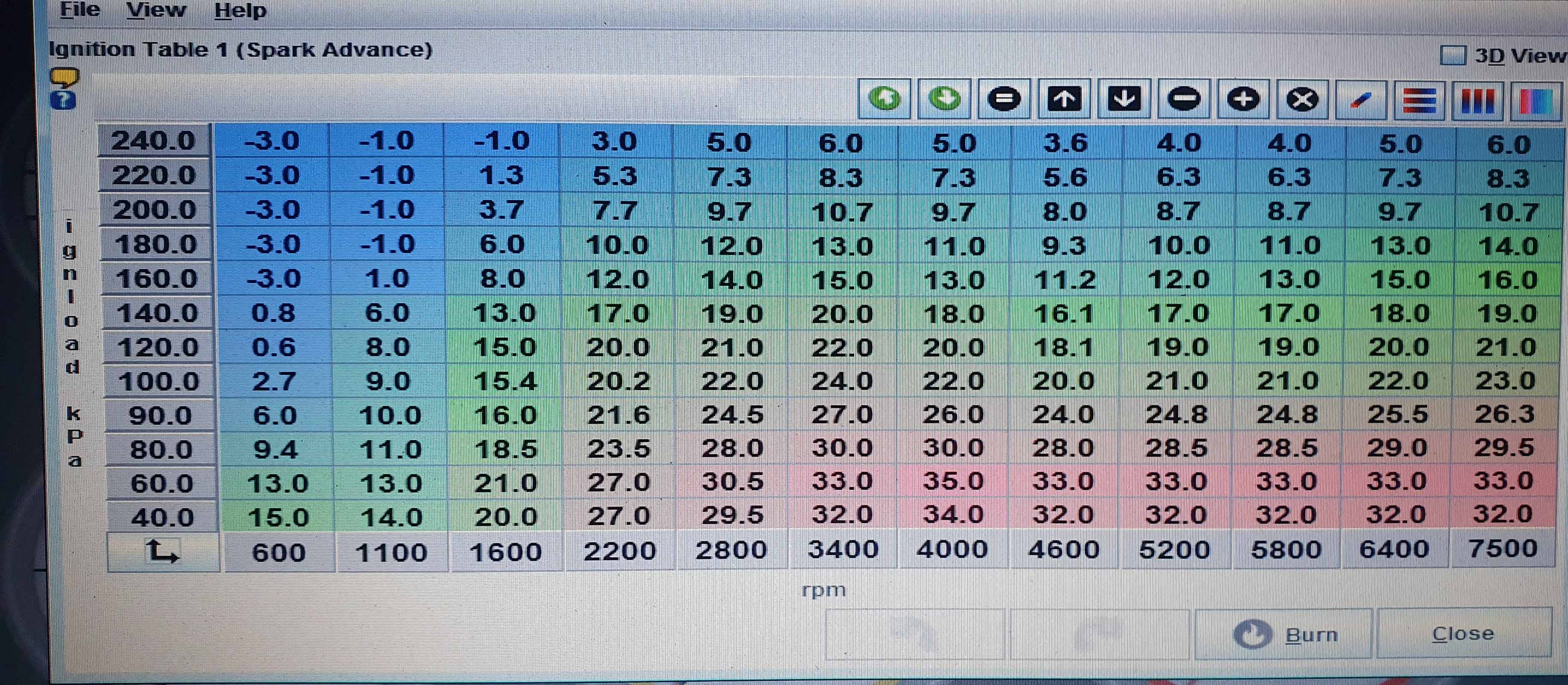

Ich würde gerne meine Zündmap und meine Leistungskurve hier zeigen und mir ein paar Meinungen anderer dazu einholen.

Hallo,
Hier die Anhänge.
Ich hoffe man erkennt noch was, musste die Bilder massiv komprimieren, damit ich sie hier hochladen konnte.
Hab auch leider erst jetzt gesehen, das du geantwortet hattest
MfG

Hast du auch die passende Log dazu?
Der Zündwinkel in der Tabelle ist relativ mild, jetzt kommts auf die Korrekturfaktoren noch an, was am Ende wirklich rauskommt. Ich würde um 3000 etwas mehr Zündung geben, damit du hier mehr Drehmoment bekommst. Am besten mit einem Klopftool arbeiten.
Wann kommt der Lader? Nach dem Diagramm sieht es echt spät aus.

Ich müsste schauen, ob ich ein Log habe, ich denke aber schon.
Korrekturfaktoren gibt es keine, es kommt genau der Winkel raus , der in der Map steht.
Über 50°C IAT nehme ich noch pro 10°C mehr 1 ° Zündung raus zur Sicherheit.
Als klopftool nutze ich einen Klopfsensor, der mittels Mikrofonverstärker an ein kopfhörer angeschlossen ist.
Über diesen hab ich zwischen 4500-5500 etwas gehört, was ich als klingeln empfand. Daher hab ich dort noch etwes Zündung rausgenommen.
Ja der Lader kommt wirklich spät, auf der straße aber etwas früher, so ab 3800-4000rpm. Ich denke ich werde mir da noch einen anderen besorgen, ich dachte da an einen gtx 3076 gen2 mit T3 .82 Ar Abgasgehäuse, was hälst du von dem ?

0.8 ohne WMI. Geht mit 102 ganz ohne Klopfen. Kannst du also machen, pass aber auf den Zündwinkel um 4000rpm auf.
