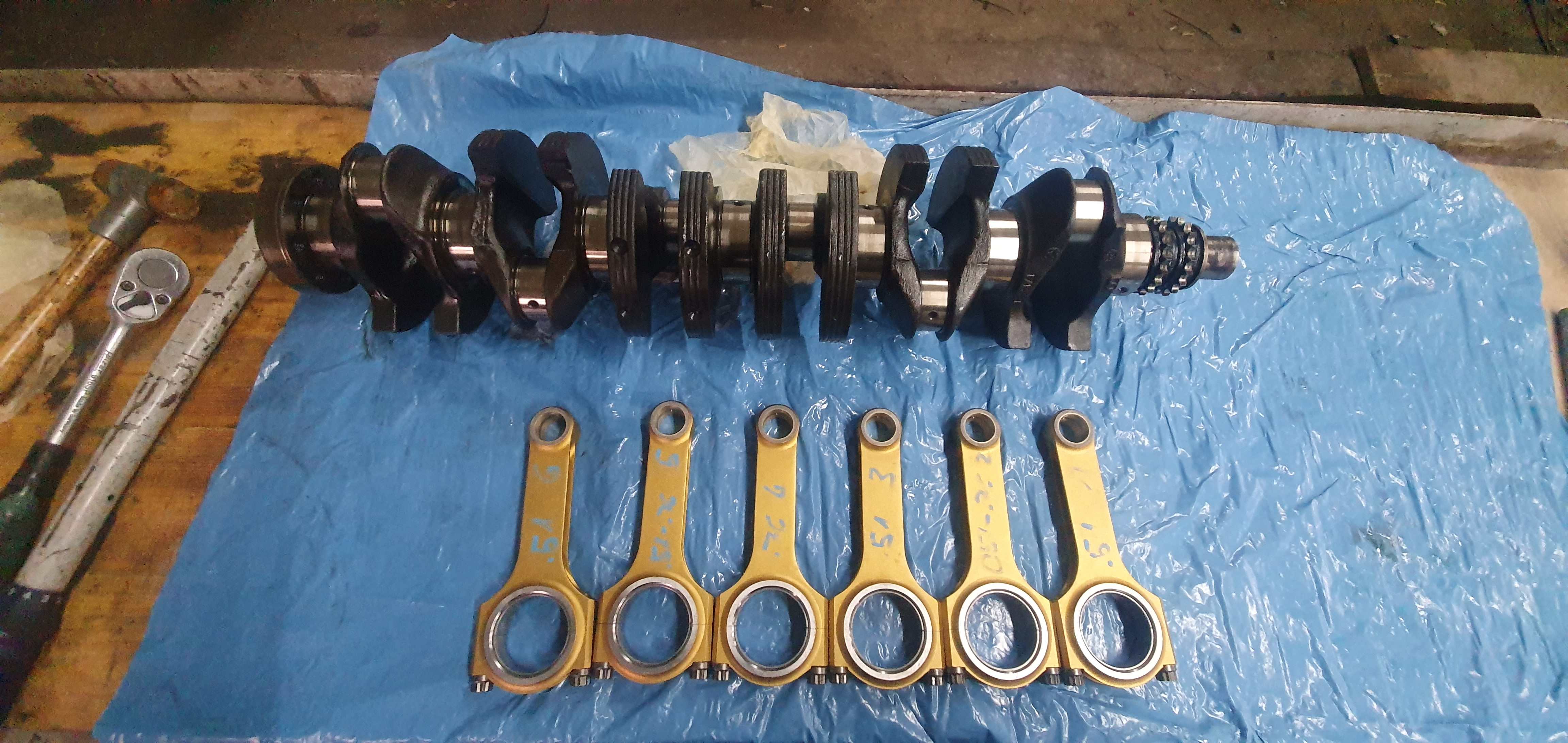

Die Pleuel sind dann auch angekommen. Hab wohl unbewusst "titanisierte" Pleuel bestellt, so nennt maxpeedingrods zumindest die bronze/ goldfarbenen.
Naja, gab sowieso keine anderen 135mm Pleuel von Maxpeedingrods mehr in Europa, die normalen wären alle aus China geliefert worden. Vielleicht waren sie aber deswegen teuerer wie die anderen Pleuel, die es letzens noch für rund 360€ in Ebay gab.

Hab das Lagerspiel mal grob mit Plastigage vermessen, brauche mit den Pleueln wohl +0.25mm Übermaßlagerschalen.
Hab einfach mal meine alten aber neuwertigen standard Lagerschalen eingelegt und damit vermessen.
3 Pleuel sind grenzwertig bei 0.51mm spiel und 3 liegen zwischen 0.51mm und 0.76mm laut Plastigage.
Werde mir also einen Satz Übermaßlagerschalen bestellen, dann sollte damit alles im grünen Bereich liegen
Die OEM Pleul lagen vorher alle bei 0,4-0,45mm mit den selben Lagerschalen

Warum sind die Lagerspiele so unterschiedlich? Ich denke mal die Toleranz der Pleuele wird bei +-0.01mm liegen, die Chinesen sind ja auch nich ganz unfähig.
Vermesse mal deine KW mit der Bügelmeßschraube
Es liegt an den Pleulen, wenn ich sie untereinander tausche wandert das Spiel mit. Was ich jetzt nicht getestet habe ist, die Lagerschalen mal in den Pleuelen zu tauschen um zu sehen, on sich dann was ändert.
Ich hatte leider keinen passenden plastigage Streifen mehr gehabt, nur den nächstgrößeren, der ab 0.51mm anfängt und das nächst größere Maß des Plastigage ist 0.76mm, also rotes. Grün, also das passende, ist bestellt und dann werde ich das ganze natürlich nochmal prüfen.
